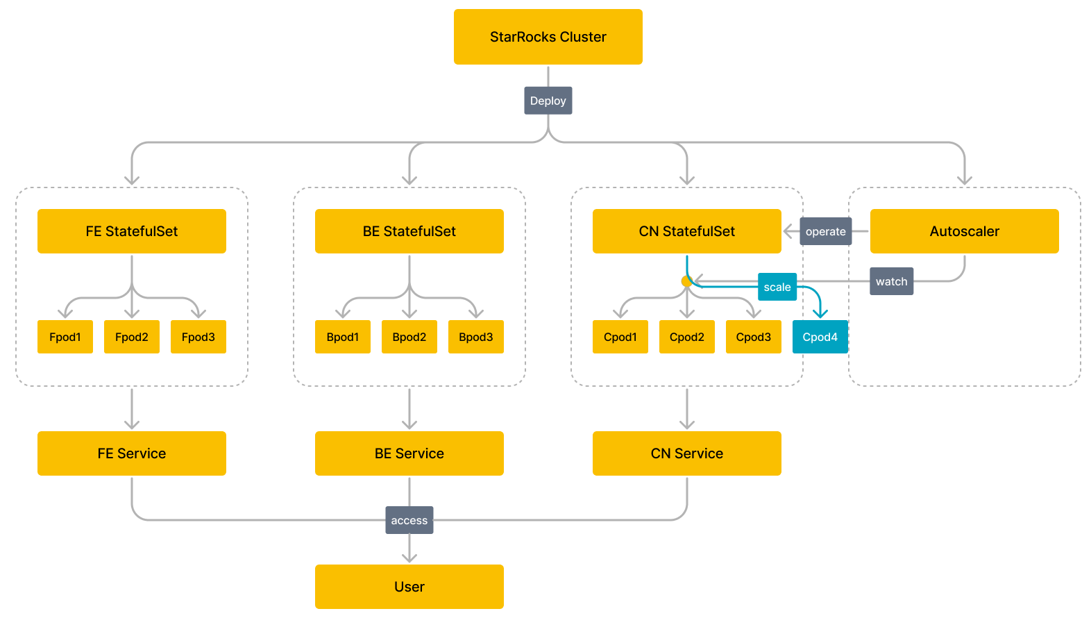

動作の仕組み

CN クラスターの自動スケーリング
コマンド kubectl -n starrocks edit src starrockscluster-sample を実行して、CN クラスターの自動スケーリングポリシーを設定します。CN のリソースメトリクスとして、平均 CPU 使用率、平均メモリ使用量、弾性スケーリングのしきい値、上限弾性スケーリング制限、下限弾性スケーリング制限を指定できます。上限弾性スケーリング制限と下限弾性スケーリング制限は、弾性スケーリングに許可される CN の最大数と最小数を指定します。
